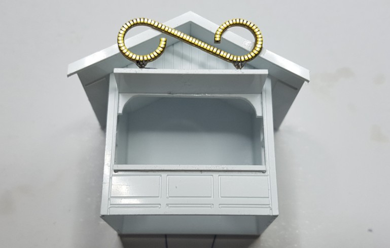

die Weihnachtszeit naht und ich dachte etwas für den Weihnachtsarkt kann auch nicht schaden, so ist eine kleine Girlande entstanden.

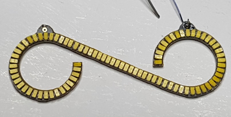

Eigentlich sind es zwei Kreise mit 10mm Durchmesser, die mit einander verbunden sind
Das ganze ist somit etwa 10mm Hoch und 30mm breit und es sind 85 LEDs der Größe 0402 draufgeklebt... In den Aufhängungen sind kleine Löcher, so das man den Lackdraht da ein fach durchstecken kann und das ganze so sehr einfach verlöten kann.
Ich habe die bis jetzt nur in weiß bestückt, da ich das am schönsten finde.
