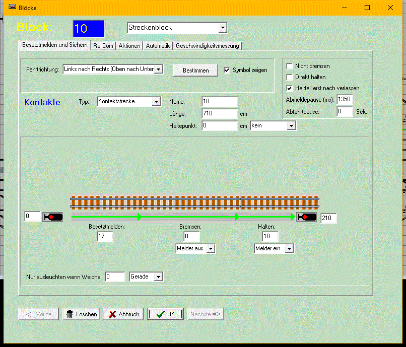

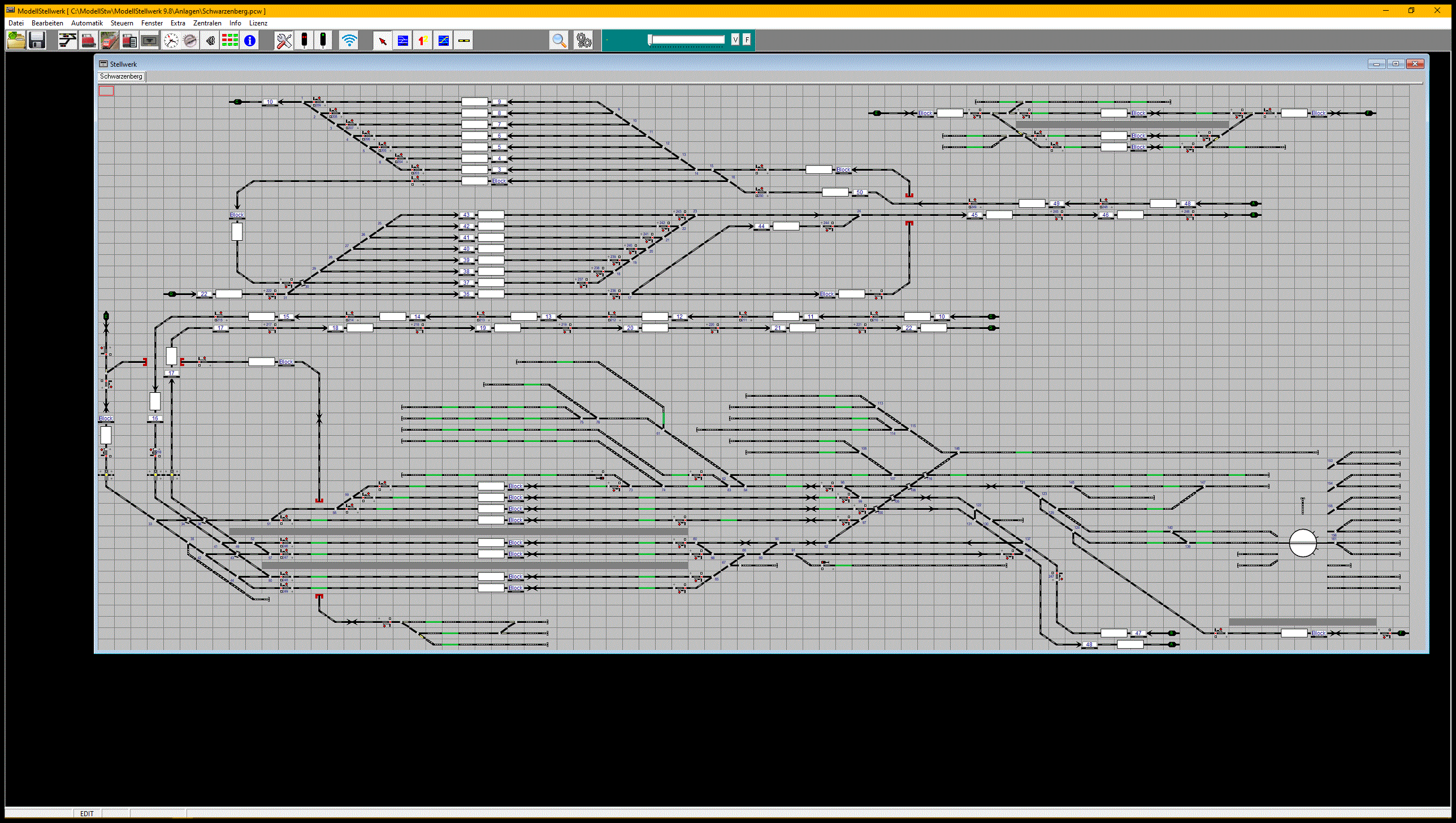

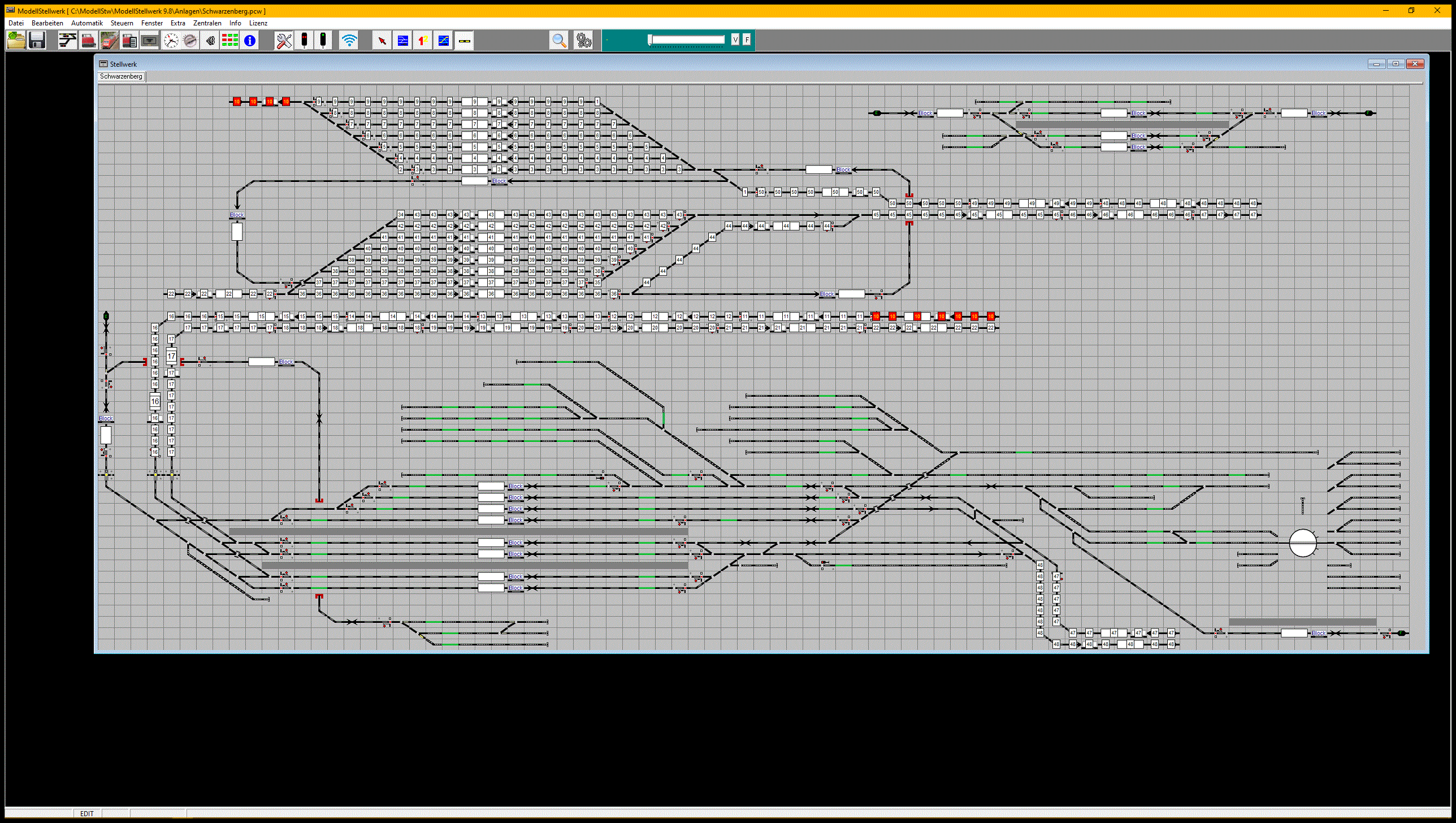

Hallo Werner,
ist Schattenbahnhof(allerdings nur als Bahnhof) und die Blöcke sind als Streckenblöcke angelegt.
Bei dem ersten Block hatte ich immer 0 als Einfahrsignal und als 210. das Blocksignal angegeben. Da ich 7 Gleise im Bahnhof hab, hab ich auch 7 verschiedene Ausfahrsignale, aber kann nur eine Signalnummer bei 0 eintragen....macht keinen Sinn.
Bei den weiteren Blöcken gehts dann mit 210. und als Halt 211. und und 211+212, 212+213.....usw da hab ich auch keine Probleme.
Find auch nichts in den Handbüchern.
Bei 7.1 Meter Blocklänge dauert mir danndoch etwas halt zulange, bis meine Lok endlich sichtbar ist.

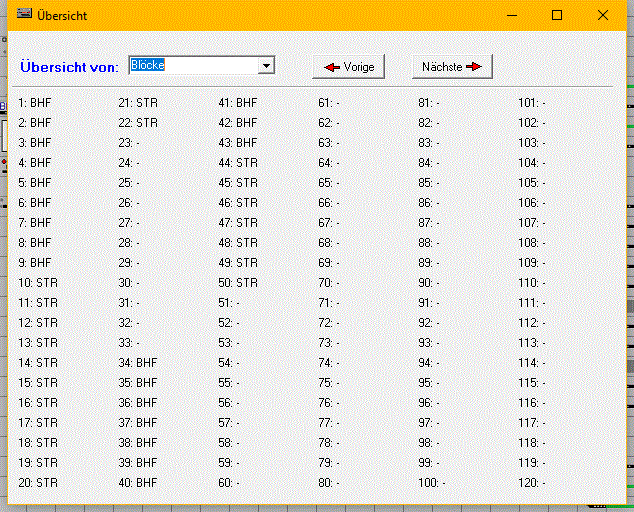

Hab jetzt nochmal Bildschirmbilder gemacht um diese hier reinzusetzen. Mir ist aufgefallen, das ich die Weichenharfe als Block 2 angegeben habe, vieleicht ist das mein Fehler, die sollen nur mit Melder 2 als besetzt gemeldet werden.?

Der Block 10 ist mit Connectoren gezeichnet. Vll. hat das Programm damit ein Problem.
==> Mach doch den Block 10 zum Bahnhofsblock und beginne ab Block 11 mit dem Blockbetrieb testweise. Ändert sich dann was?
Den Block 1 gibt es zweimal: Nach Block 50 vor den Einfahrtsweichen und vor Block Block 9 (Schattenbahnhofsgleis) je als kurzer Gleisbereich ==> ???

Der Block 10 sollte als Fahrtrichtung ,von oben -- nach unten ,, also links nach rechts, -- eingetragen haben. Der obere Pfeil im Gleisfeld ist falsch, denn durch die Konnektore ist die Fahrtrichtung von oben nach unten und nicht von rechts nach links!!!! Siehe Handbuch..

Ist auch so, links nach rechts/oben nach unten. Hatte vor und hinter der Weichenharfe ein kurzes Gleis und die Weichen und Gleisstücke mit Rückmelder 1 als Block 1 eingetragen. Den Block 1 hab ich gelöscht und nur die BM 1 bei den Weichen eingetragen.Ebenso die kurzen
Gleisstücke weggelassen.
Fahrstraßen sind keine angelegt. Will die Blöcke nur der Reihenfolg nach abfahren-wegen der Länge der Blöcke und gegebenfalls koregieren und ob alles richtig funktioniert. Da ich eine 2 gleisige Strecke habe, hat auch nur jede Strecke eine Fahrrichtung und die Pfeile.

Ahja, hatte noch einen Fehler endeckt: 4 Signale hatten im Hauptbahnhof schon Nummern, die dort nicht hingehörten, aber zu den Blöcken! Habe diese gelöscht 245/246/247 und 248. Die Blöck die das betraf kontrolliert und berichtigt.
