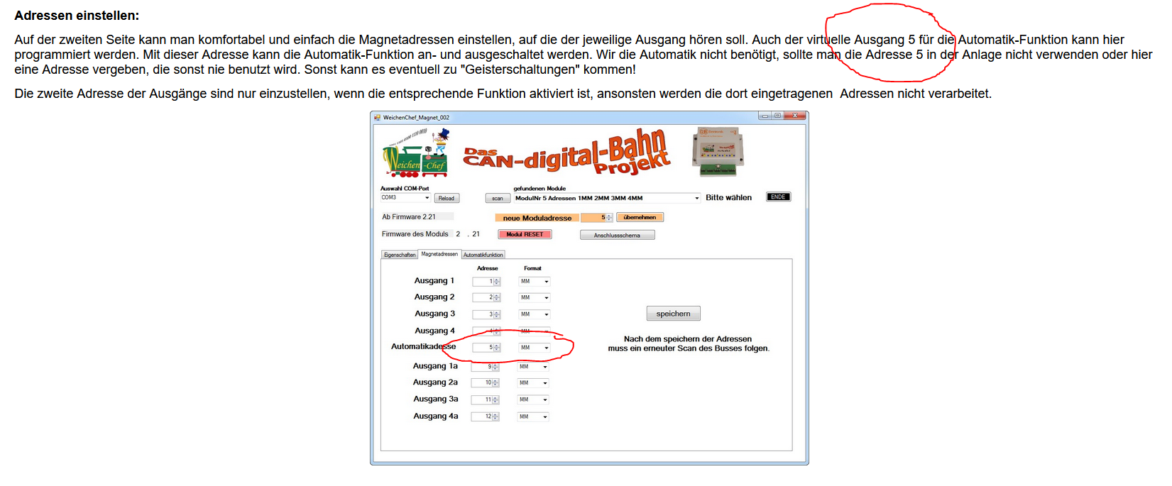

Hallo Oli
Kann es sein das es sich um die Adresse 5 handelt?
Wenn ja, benutze diese nicht da diese Standartmässig für die Automatik ist, oder setzte bei jedem WC diese auf eine sehr hohe Zahl, wleche du nie verwendet willst.
Siehe auch Bild im Anhang.
Grüsse
Donatello

Hallo Oli,
oder hast Du versehentlich den Power Modus in dem Modul aktiviert? Dann reagieren die Ausgänge auf zwei Adressen.
Mache einfach mal ein Reset und stelle das Modul neu ein, welches betroffen ist.
