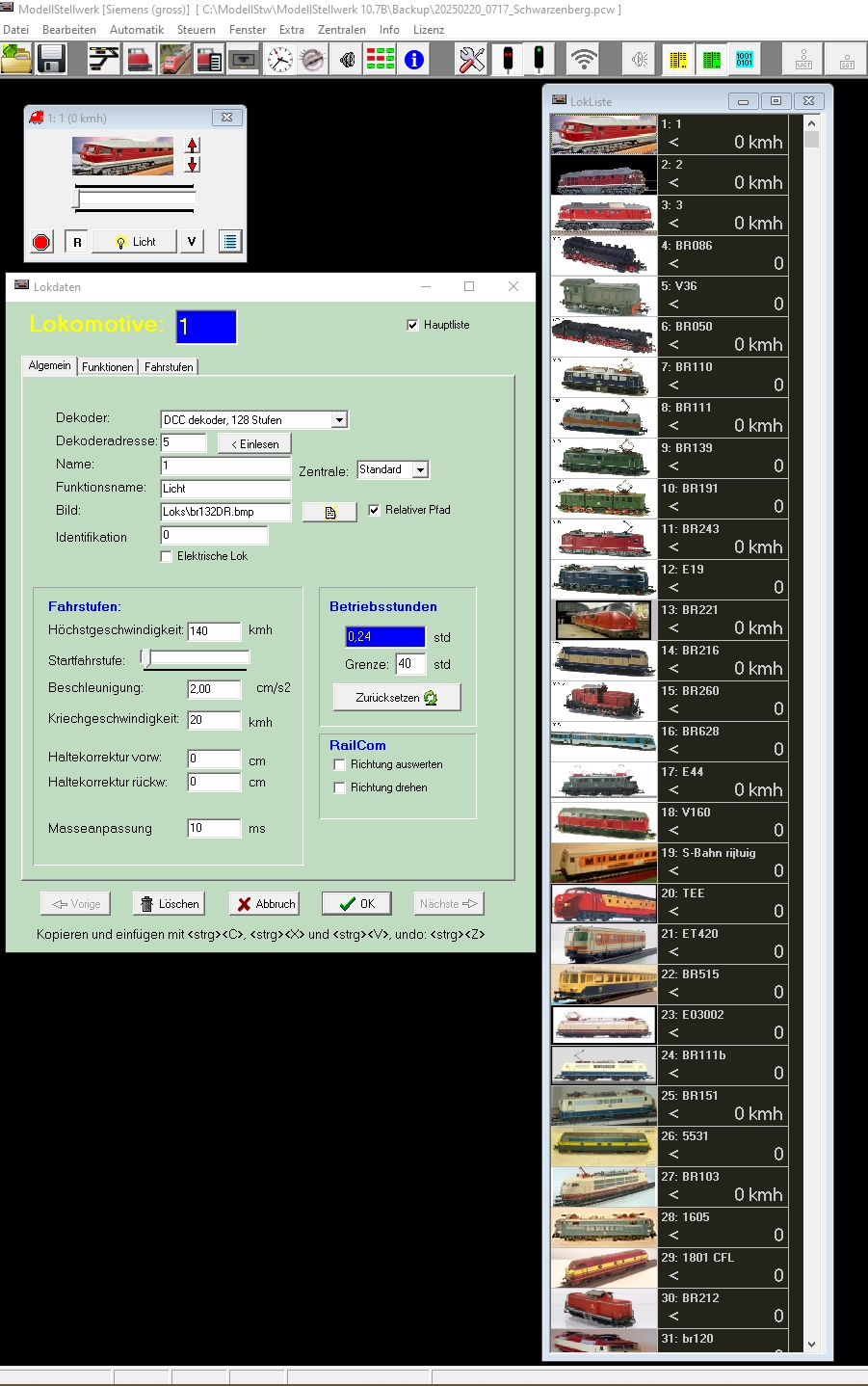

Grüße euch alle,
da sich ja einiges geändert hat seit Vers 10.2 und ich jetzt die B10.7 beta instaliert habe, finde ich nichts zu dem geänderten Lokdaten Formular und auch nichts zum anlegen einer neuen Lokliste.
-Meine Loks bekomme ich nur in die bestehende Lokliste indem ich mir eine Lok daraus nehme und dann dort meine Lokdaten ändere. Wie kann ich denn überhaupt eine neue Lokliste anlegen und auch mehr als die 52 Loks anlegen ?
Meine Versuche dazu fruchteten nicht. Lösche ich die Vorhadene Liste konnte ich nur noch eine Lok auf die Liste setzen, dann war schluß. hatte es auch hinbekommen meine alte Liste mit 14 Loks hinzubekommen aber auch da konnte ich keine weiteren hinzufügen.
-In dem Loksteuerfenster kann man kaum die Loknummer und Geschwindigkeit erkennen, da sollte die Schrift dunkler sein.
Das geänderte Lokdatenformular hat ja einige Änderungen, finde aber nirgends eine Erläuterung/Erklärung dazu.
- wozu dient die Identifikation ?
- Beschleunigung ist ja soweit klar, aber ich kann mir unter cm/s² nichts vorstellen, besser wäre der alte Schiebeschalter. Warum funktioniert dies nich auch umgekehrt fürs Bremsen ?
-Bei der Masseanpassung bleibt wohl auch nur rumprobieren, auch hier finde ich die alte lösung mit Schieberegler besser.

Autor RE: Vers.B10.7 Fragen zu Lokdaten+Lokliste   6 # 27 top
Beiträge: 965
Eingetragen am 22.02.2025 21:44
Du kannst bis zu 250 Loks eintragen und die werden in der Lokliste angezeigt. Falls die nicht reichen sollte kann Ronald sicher weiterhelfen.
Um die Auswahl für den Betrieb zu erleichtern kannst Du Loks im Lokfenster markieren, die dann in der Hauptliste erscheinen. Lok- bzw. Hauptliste kannst Du unter Einstellungen – Allgemein auswählen.
Mit Kopieren/Einfügen/Löschen kannst Du die Liste bearbeite ‚undo‘ funktioniert ebenfalls – aber nicht nach einem OK. Mehr ist nicht vorgesehen.
Du hast sicher eine gesicherte Lok-Datei in Reserve, die kannst Du jederzeit nach dem Löschen der Lok-Datei über Datei – Lok importieren laden. Beim nächsten Speichern wird die Datei umbenannt.

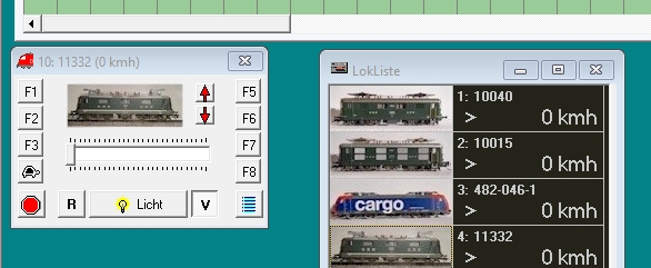

Unter 10.7 B115 sieht das bei mir aus – durchaus lesbar.
Änderungen am Programm werden schnell gemacht. Die Dokumentation ist eine andere Sache und sehr Zeitaufwendig.
Identifikation wird z.Zt. nicht unterstützt, Massenanpassung hat keine Bedeutung und ist aus meiner Sicht für eine Lok nicht nötig – für einen definierten Zug schon.
Die Beschleunigung wird für die dynamische Steuerung der Fahrzeuge im Programm eingesetzt – auch fürs Verzögern. Ein Vororttriebwagen kann/sollte einen höheren Wert bekommen als eine V160.

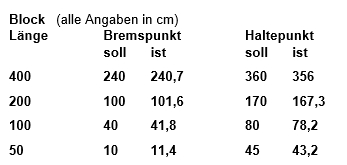

Ich habe mal eine kleine Untersuchung zum Block mit einem Melder und c—Einstellung gemacht. Mich hat interessiert wie das Brems- und Halteverhalten ist. Und ich bin positiv überrascht. Eine Tabelle ist als Anlage beigefügt. Auch ein Wiederbeschleunigen im Bremsvorgang funktioniert einwandfrei.
Vielleicht konnte ich etwas Licht in Dunkel bringen.
