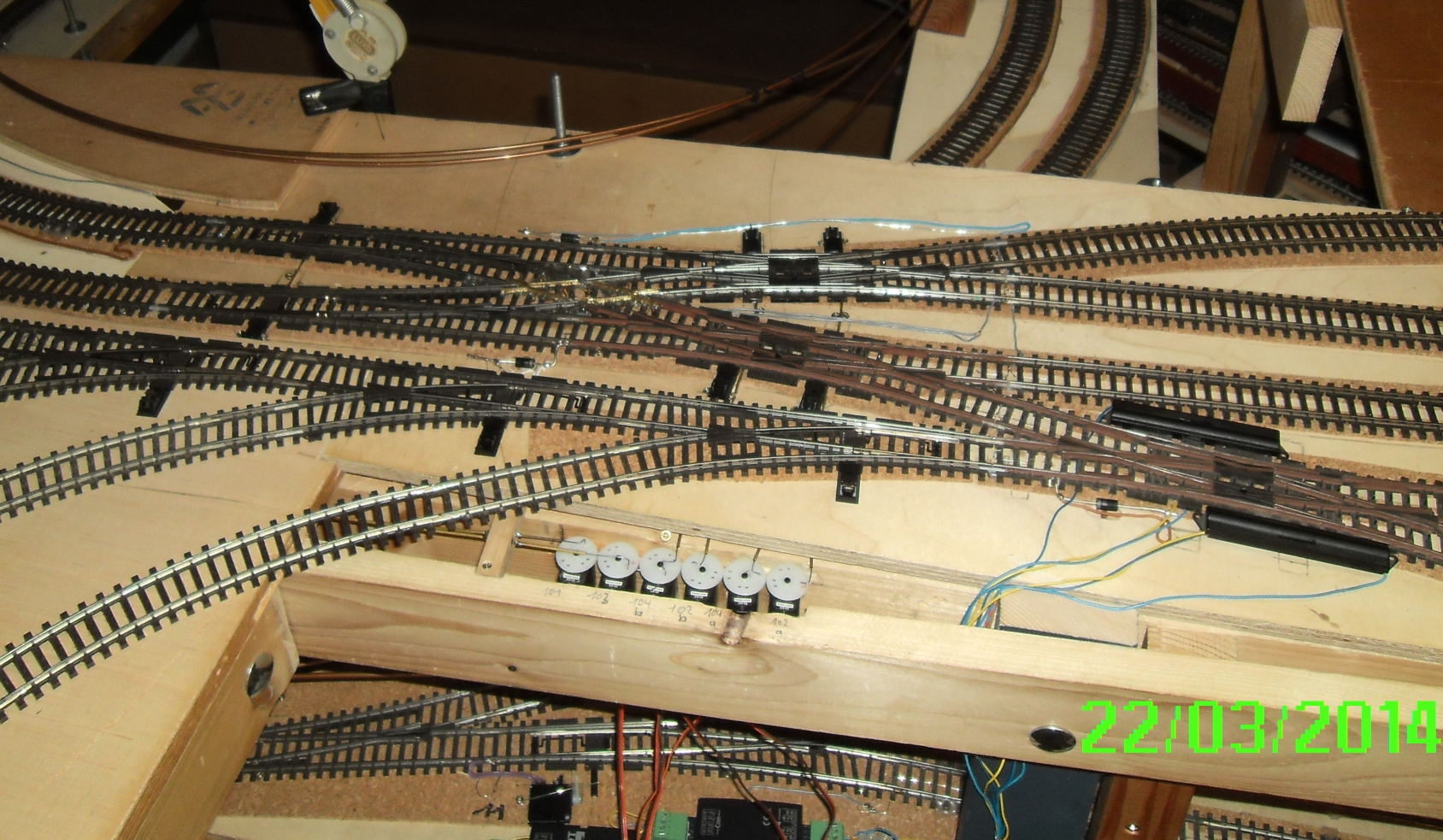

Ich schon wieder, mit einer kleinen Frage.
Moin.
Wenn ich bei Paralellgleisen zwei Weichen so konfiguriere, das die Stellung immer zueinander ist, aber die
korrospondierende Weiche eine DKW ist, krieg ich das nicht hin.
Bei normalen Weichen ist es klar. Bei einer DKW muss ich aber die gleiche Stellung nur einem Zungenpaar zuordnen.
Kann mir da einer helfen???

probiert habe ich schon alles. Physikalisch wird das betreffende Zungenpaar der DKW über die Umschaltkontakte
des Weichenmotors geschaltet. D.h., wenn die Weiche umgelaufen ist, wird der Motor des DKW Zungenpaares angesteuert.
So laufen die Weichen nacheinander um. In der Fahrstrasse ist die Anzeige der DKW auch kein Problem, nur bei Einzelsteuerung
tritt dieser Schönheitsfehler auf. Alles nicht so wichtig, vll gibt es dazu ja mal irgendwann eine Lösung oder Aussage.
Sonst ist alles "Roger".

Ich habe mal eine DKW Problematik als PDF Anlage erstellt.
Man kann sich mit Nachbarweichen und eventuell einer virtuellen, eine akzeptabele Lösung kreieren.
Ich habe im Weichenformular (gleiche Stellung wie......) nicht benutzt, das gibt es beim Vorbild so nicht. Ich habe es im Fahrstraßenformular mit dem Flankenschutz gelöst.
