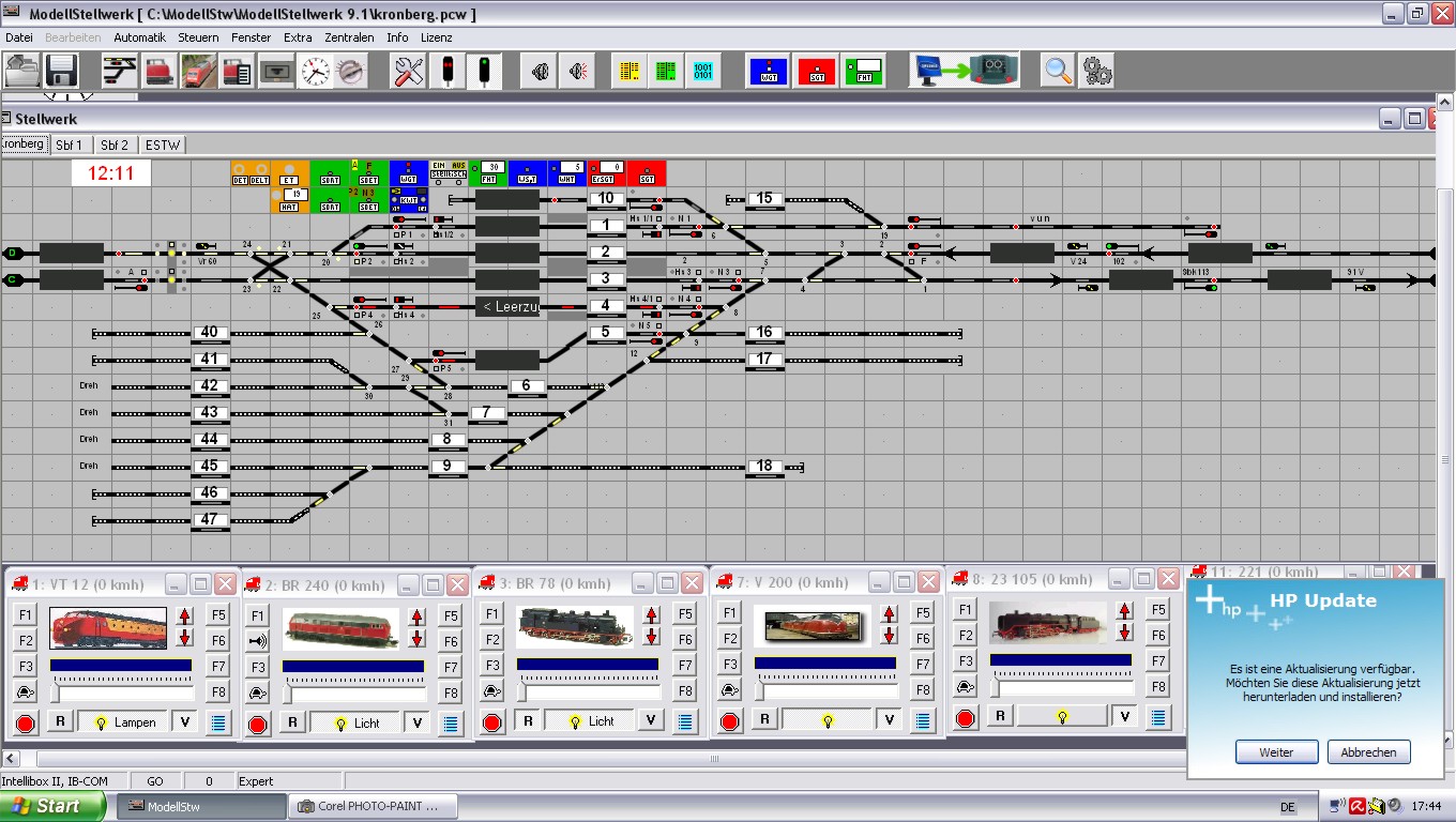

Aber ich habe schon wieder etwas Neues. Im Zweigleisigen Bereich zwischen Einfahr- und Ausfahrsignal befindet sich
ein Bahnhübergang, dessen Schrankenschließung/Einschaltung in die Fahrstraße eingebunden ist.
Leider schaltet sich die BÜS schon nach einer Durchfahrt aus/Schranken öffnen, wenn zwei Fahrstraßen eingestellt sind.
Ich habe versucht, dem BÜ verschiedene Nummern zu geben, aber auch gleiche Nummern. Beides ändert nicht an der Tatsache
der verfrühten Öffnung. Geschaltet wird die Schrankenanlage wie eine Weiche mit kurzem Impuls, jeweils für Öffnen/Schließen>>> Rot/Grün.

@ Uwe: Da hast du etwas falsch verstanden. Es handelt sich um einen Bahnübergang mit logischerweise 2 Schrankenbäumen,
die über Servos gesteuert werden. Dieser Bahnübergang liegt im Bahnhofsbereich zwischen Einfahr- und Ausfahrsignal.
Die Schließung und Verriegelung muß also bei Einfahrten und Ausfahrten vorhanden sein. Bei gleichzeitiger Benutzung
der Fahrstrassen muß die Verriegelung erst aufgehoben werden, wenn beide Zugfahrten beendet sind.
Dazu habe ich mal zwei screens rangehängt. Einmal bei Einstellung von zwei Fahrstrassen, der zweite nach Befahren der einen Fahrstrasse. Da die BÜS noch auf einem Gleis eingeschaltet ist, sollten sich die Schranken geschlossen befinden.
Sie öffnen aber schon nach Ausschaltung des einen Gleises.
Der Öffner- und Schließvorgang wird über ein Uhlenbrock Schaltdekoder vollzogen, wie auch bei Weichen und Signalen.
Der Ausschaltvorgang erfolgt nach Auflösung der Fahrstrasse.
Ich hoffe, es richtig erklärt zu haben. Auf dem screen ist es der BÜ links oben
PS: Ich versuche vergeblich, beide Dateien hochzuladen, bitte etwas Geduld
(Size: 315.72Kb, px: 1360x768)

So, das zweite Bild funktioniert nicht, da die Datei beschädigt ist.
Bearbeitet von Der Eilige am 10.03.2016 18:18
