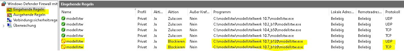

wenn die Ausnahme in der Firewall fehlt, kann man unter Windows
Systemsteuerung -> Windows Defender Firewall -> Erweiterte Einstellungen -> Eingehende Regeln
die entsprechende Regel suchen und für Protokoll TCP und UDP von Blockieren auf Zulassen umstellen.
Siehe mein Beispiel Version 10.7_B120 in Firewall2.jpg.
Aber auch bei Deinstallation und Neuinstallation der ModellStw-Version kommt beim ersten Start wohl auch wieder
das Fenster der Firewall Ausnahme.
Das wäre bei dir auf dem Client Version 10.6, auf dem Hauptrechner ist es ja ok.
